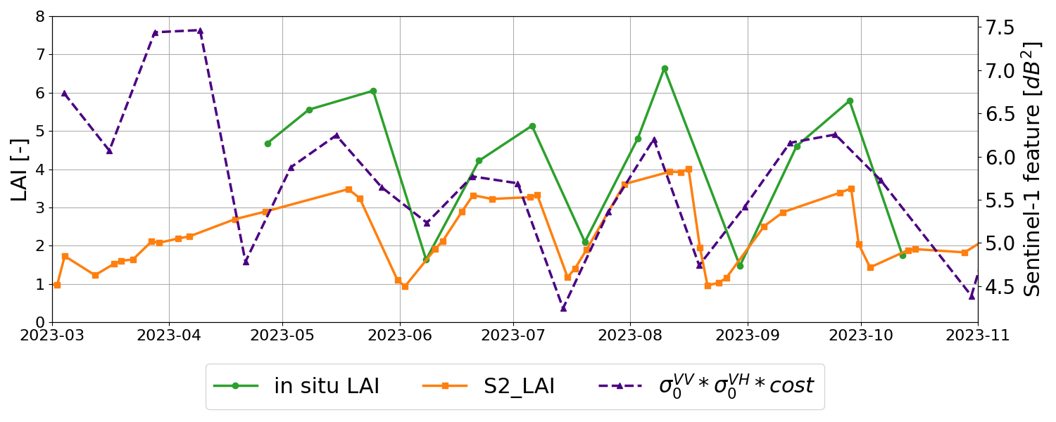

Il nuovo prodotto LAI sviluppato a partire dai dati Sentinel-2 ha mostrato un'eccellente corrispondenza con le misure raccolte sugli appezzamenti, descrivendo con accuratezza l'evoluzione stagionale dei prati alpini e le pratiche di gestione adottate. In particolare, il LAI ottenuto dai dati Sentinel-2 ha consentito di individuare interventi chiave come gli sfalci (Fig. 1), dimostrandosi uno strumento adatto al monitoraggio operativo delle praterie.
Fig.1 Andamento nel tempo dell'Indice di Area Fogliare (LAI) derivato da Sentinel-2, delle misure di LAI raccolte a terra e di un indicatore radar di Sentinel-1 per un appezzamento di prato alpino. La figura evidenzia la dinamica stagionale della vegetazione e gli interventi di sfalcio.

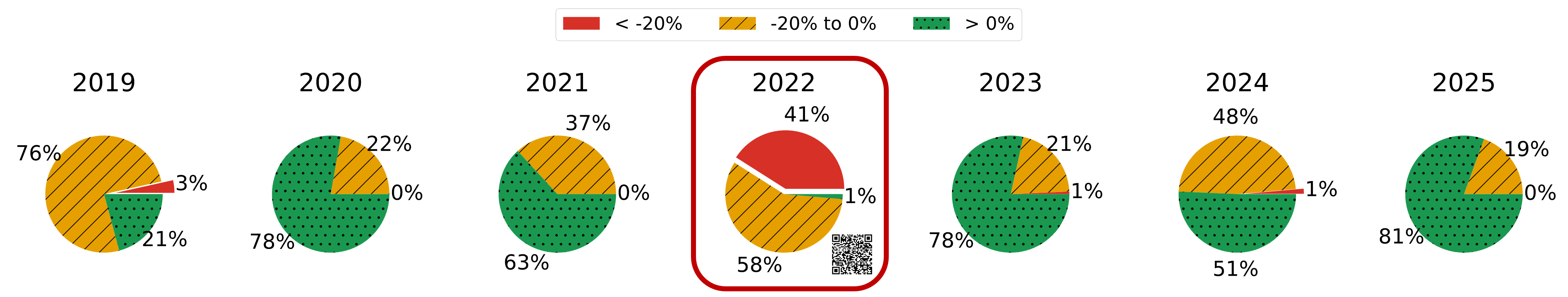

Integrate nell’Indice di Produttività delle Prateria (GPI), le nuove stime del LAI hanno permesso di rilevare le variazioni della produttività dei prati tra un anno e l'altro a scala regionale, inclusa la grave siccità che nel 2022 ha colpito gran parte dell'Europa (Fig. 2). Questi risultati dimostrano il potenziale del monitoraggio satellitare nel rilevare e quantificare gli impatti della siccità e nel supportare sistemi assicurativi parametrici più efficienti.
Fig. 2 Variazioni percentuali della produttività dei prati permanenti dell'Alto Adige, stimate tramite il GPI migliorato (2019-2025)

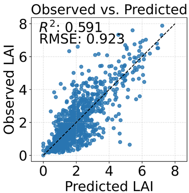

Durante il progetto è stato inoltre sviluppato un modello di Deep Learning [2] per la stima del LAI che combina dati radar di Sentinel-1 con informazioni sulla conformazione del territorio e sull'umidità del terreno derivate dal telerilevamento, disponibile sul pagina web di GitHub del progetto [3]. Il confronto tra le stime del modello di Deep Learning ed il LAI derivato da Sentinel-2 sui prati alpini dell'Alto Adige nel corso del 2023 ha mostrato risultati incoraggianti [2] (Fig. 3). Tuttavia, il confronto con misure indipendenti effettuate in campo ha evidenziato che il modello presenta ancora alcuni limiti quando viene applicato a periodi o aree diverse da quelle utilizzate per il suo addestramento e la sua calibrazione. Questi risultati mostrano come la stima del LAI a partire dai soli dati radar rappresenti ancora una sfida, soprattutto negli ambienti montani, dove la forte variabilità del territorio rende il problema particolarmente complesso. Allo stesso tempo, l'analisi ha confermato il potenziale dei dati radar di Sentinel-1 nel descrivere le caratteristiche della vegetazione e la biomassa dei prati e, se integrati con le osservazioni ottiche, nel rendere il monitoraggio più continuo anche in presenza di frequente copertura nuvolosa.
Fig. 3 Confronto tra le stime di LAI generate dal modello di Deep Learning e il LAI derivato da Sentinel-2 nei prati permanenti dell'Alto Adige durante il 2023, immagine presa dal lavoro di Singh et al., 2025 [2]

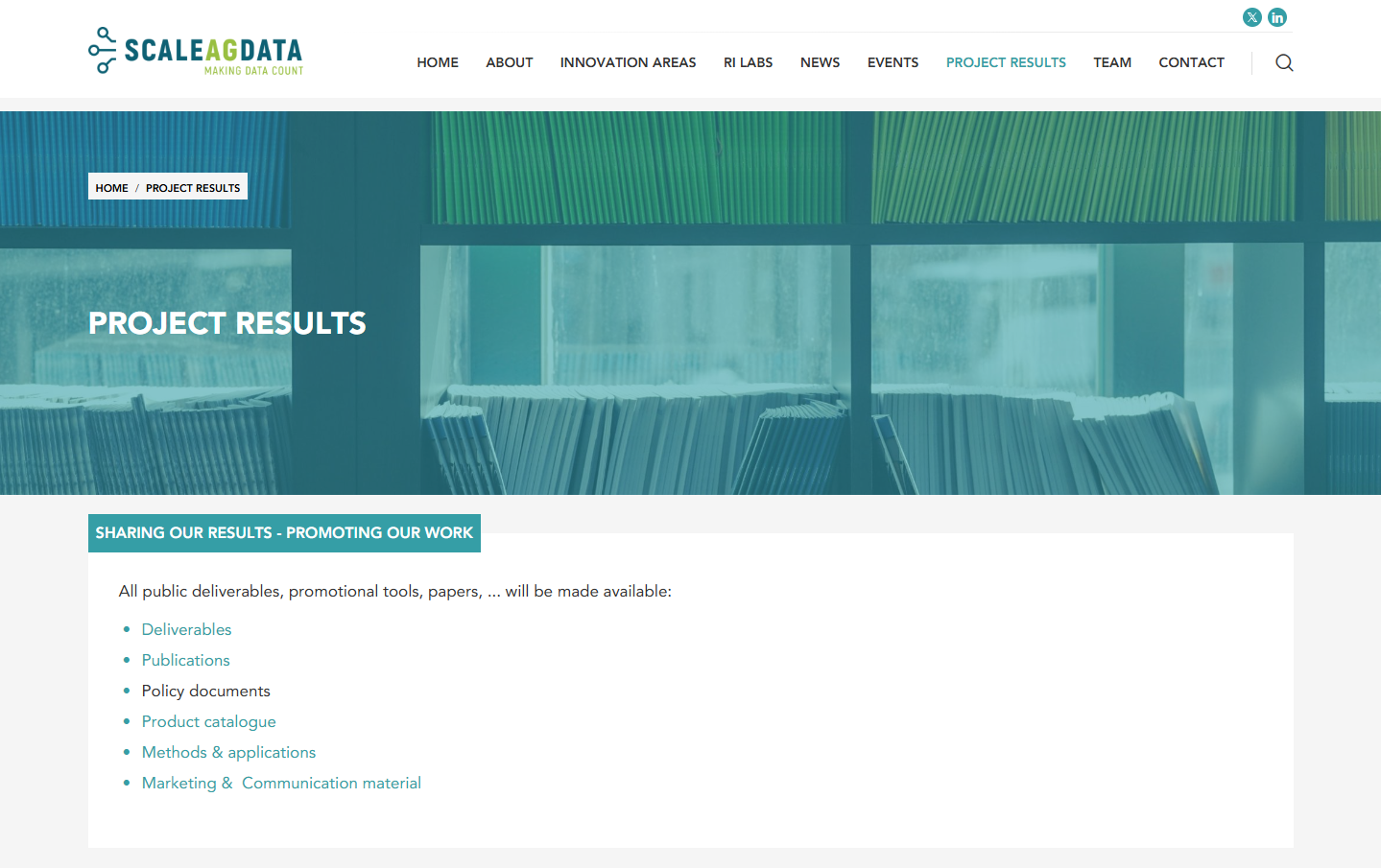

Risultati del progetto disponibili sul nostro sito web
Abbiamo aggiornato il sito web del progetto con una serie di risultati e risorse, fra i quali:
  • nuovi deliverable;
  • pubblicazioni scientifiche;
  • catalogo dei prodotti;
  • metodi e applicazioni sviluppati nell'ambito del progetto.
